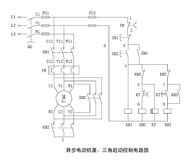

图中的星三角启动,KM1 , KM2 , KM3 ,我知道其中两个是星形与三角形启动的相互转换用的继电器,但多出来的那个继电器是做什么用的,还有,图中三个继电器各是起什么作用,我实在是分不清楚~~~请大侠指导~~~

KM2是Y型,KM2是三角形。你说的那个继电器是热继电器吗?过电流保护

KM1是电源接触器。KM2是Y型。。KM2是三角形。。

KM1主接线,KM2 KM3是星-三角转换,星形就是三根线头尾部 相连和三角形首尾相连,KM2 KM3就是这个作用,改变状态

你说的那个继电器是 时间继电器KT吧
作用是星型转三角型启动的一个时间延时
延时时间5S吧

KM1控制主电路,在一些国外的星角启动中省略

KM1控制主回路通断,KM2,KM3实现星形和三角型的切换;
