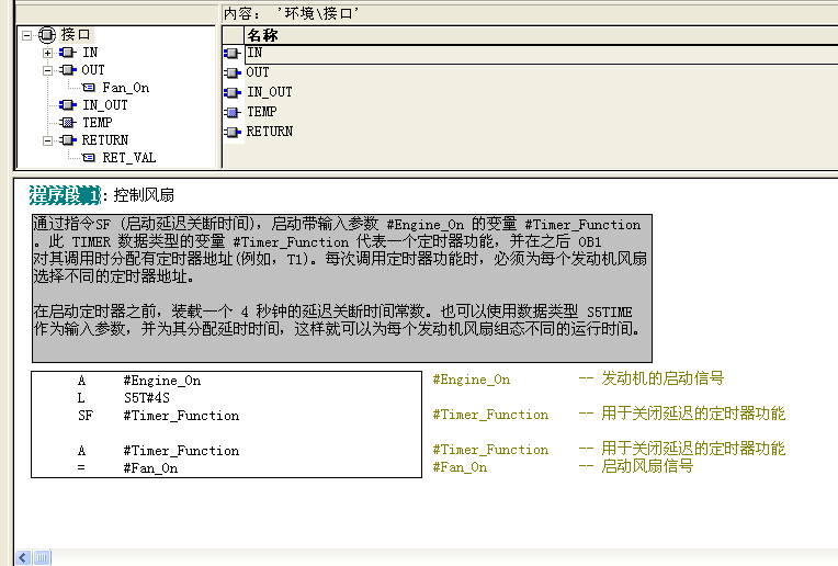

这是step7中自带的一个程序,fc1,我想问一下它怎么不能转换成梯形图查看呢,哪些情况不能转换成梯形图查看啊?

1、使用了梯形图不支持的功能将不能转换为梯形图,如:间接寻址
2、不安梯形图规范写的语句表将不能转换,预知什么叫梯形图规范,请写一段梯形图,然后转化为语句表就知道了。

因为L S5T#4S
这一段是不能转成梯形图的
