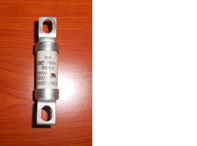

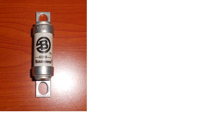

描述:正面图片
图片上是一个电源内部整流模块上串接的一个类似保险的东西,现在烧掉了,用万用表测量,正反都是不通的。但是我不明白为什么保险还串一个二极管呢,有什么特殊作用吗?这个是50A 600V 的 。如果我用50A的保险代替可以吗?在线等高手解答!!!!

高速保险,50A的保险不可代替

什么是高速保险呀,加个二极管就能快速熔断吗?那我换个保险,再加个二极管可以吗?加什么样的二极管呢???

快熔保险丝一般不能用普通保险丝替代

国内普通熔断器一般用 RT 开头表示,
象楼主这种,有个二极管图标的,国内用 RS 开头表示
跟楼上所说一样,是快速保险丝,一般都用在有晶闸管电路中,比如变频器等。

就是个保险丝,不过是快速熔断的,有个二极管符号是说它用在直流电路如可控硅等,并不是说保险里有个二极管。

快速熔断型保险

快速熔断保险丝,普通保险管不能代替。
