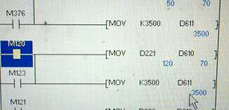

前提条件都满足了!为什么数据传送不过去呢?请教高手!

值被覆盖啦,应该还有其他指令给D610赋值,查找下

是不是在运行模式呀!

没有其他指令给D610赋值了!不是覆盖问题!请教二楼运行模式是怎么回事?

D221或者D610可能有32位指令占用,换另一个D看

我也有时会碰到这种怪事,程序没有其它赋值,但就是传不到(刚开始是行的,程序改了几次以后出现,但没从赋值)最后改用其它寄存器,只知是什么原因,期待高手解答

寄存器溢出了,看看有没有用D509,509的值是多少?

D610是16位的,前面的寄存器确实没有溢出!就是数据传输不过去!

肯定是D610在下面的程序给占用了,你仔细得查查!

有其他指令给赋值,在plc一个扫描周期内

本人前几天也遇到了类似的情况,换了一个D就好了。
