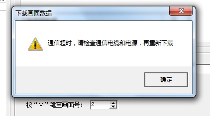

在二手交易里110淘了个罗升TD210文本显示器,
罗升TD210文本显示器PLC无法却识品牌,对文本显示器接24V直流电文本显示器可以正常工作,可以显示原有的信息,想对其重新编程加以利用,下载时文本显示器不任何反应,然后出现“通信超时,请检查通信电缆和电源,再重新下载”。
     在罗升官方网站上下载过TD210V6.5和TD210V6.5,V4.0也存在同样的问题.在笔记本上用的USB转串口线不行,又在台式机上直接用串口也不行.

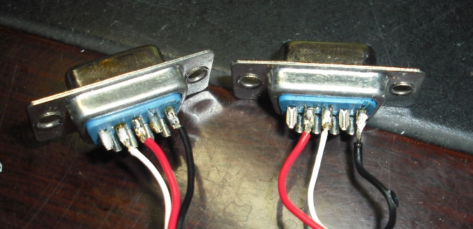

    通信线为:万用表测量电缆无问题.
              PC(9孔)--------- TD220(9孔)
                2-----------------3   TXD
                3-----------------2   RXD
                5-----------------5   GND

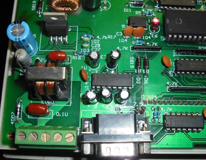

  文本显示器电路板是写DP210 V4.0序列号为200405411936

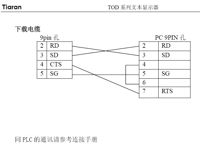

试试这中接法

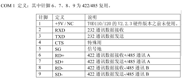

这样接是不行的,因为6到脚分配给了RS422和RS485通信
