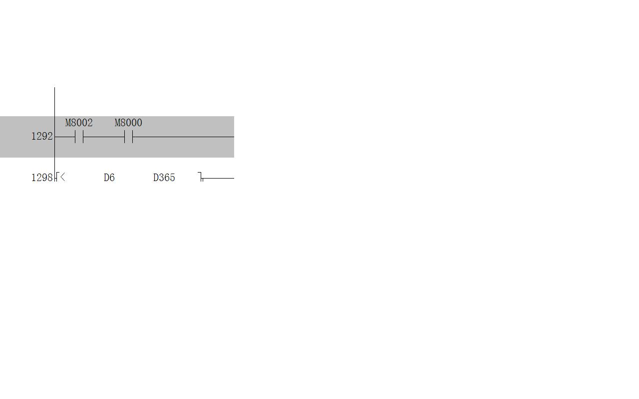

我现在不能在原来程序基础上直接的修改,修改的时候好变成了插入了。比如我现在想把M16改成M17,正常是M16这个元件就没有了但现在M16还会继续保留在M17后面。以前好像不是这样的,在哪里可以设置呢

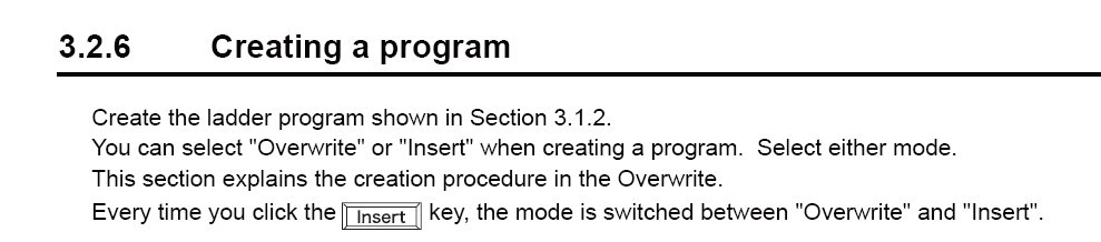

按下你键盘的INSERT键切换插入与改写状态!!!!!!!!!!!!!!!!

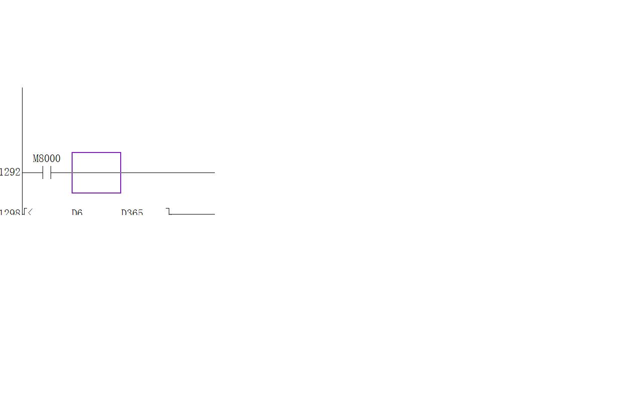

比如下图我想把m8000改成m8002我是直接点击这个元件修改的
就会出现这样的M8000还在m8002后面,不会删除。

insert键按住了

按了insert键,重新敲按一下。窗口右下有提示

按一下电脑的insert键,就行啦
