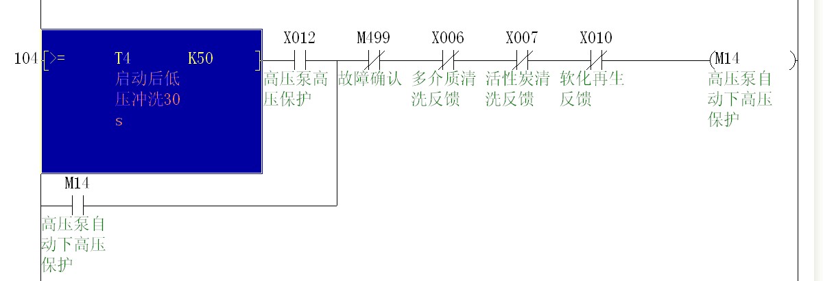

求着plc图是什么意思

【>=t4 k50】 这是什么意思 是不是 要大于等于 5秒 怎么可以放前面?

就是计时时间到了50后触点接通呗,也许他T4别的地方需要用别的时间段。又懒得写多一个。

就是T4大于等于5秒时导通

很简单啊,就是T4等于或大于K50时就导通啊

楼主想知道为什么不用直接计时的方法,而用比较的办法。
这应该是T4有两段使用的地方,按注释意思是前50秒高压保护,后30秒低压冲洗,整个过程用时80秒

谢谢,原来还可以这么用。那再请问T4需要有输出的线圈吗?还是可以直接使用接点就好了

触点比较指令。T4大于等于50时,后面才有效。反之后面不通

5秒后启动保护,用了个比较程序。

T4等于或大于K50时就导通啊
