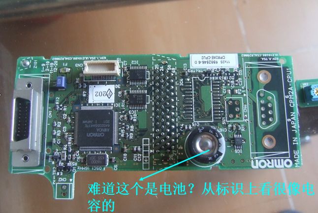

拆开了看了看怎么找不到内部电池?是不是这种CP 系列PLC不用电池?谢谢!!!

CPM1A、CPM2AE、CP1E没有电池
CPM2AH、CP1L、CP1H有电池

CP1E-E TYPE 沒電池(也不可裝)
CP1E-N TYPE 可以裝喔(看你是否需要)

谢谢,这是一个CPM2A的电路板,难道这个上的是电池?

三菱FX1N也是用电容储能存储数据的!

OMRON好多小型机现在都是闪存记忆,就是没有电池几年难道丢程序,电池是为了保住DM数据用
