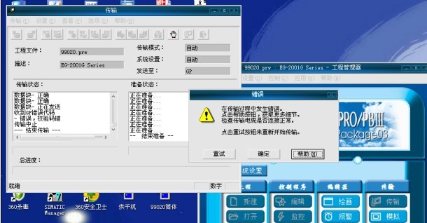

上传程序没有问题,上传修改触摸开关位置后,要下载进人机到了最后跳出校验码错误,请问这是什么问题呢?

出错如图:

有重新下载试过吗?

虽然校验码出错但是还能正常使用,不敢重新下载,万一屏不能操作就得全线停机,等明天收到厂家寄的触摸屏后再试

把原程序下载进去照样出校验码错误,查看传输设置里的端口号选择6号端口,把端口号改为2号端口后保存,分别重新下载原程序和修改后的程序一切正常。
