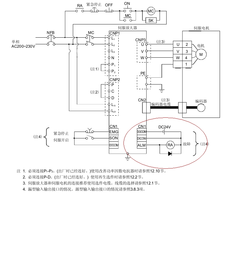

今天我用新的MR-J3-10A伺服的时候按说明书上把EMG和DOCOM直接接在一起了,为什么开电还是显示急停故障呢?
各位帮帮忙

信号供电没有接。MR-J3的信号部分,要另外供24V电。

能告诉我那个端子是外部供电的呀?是DC24V 和DC0V 吗?

外部供电24v

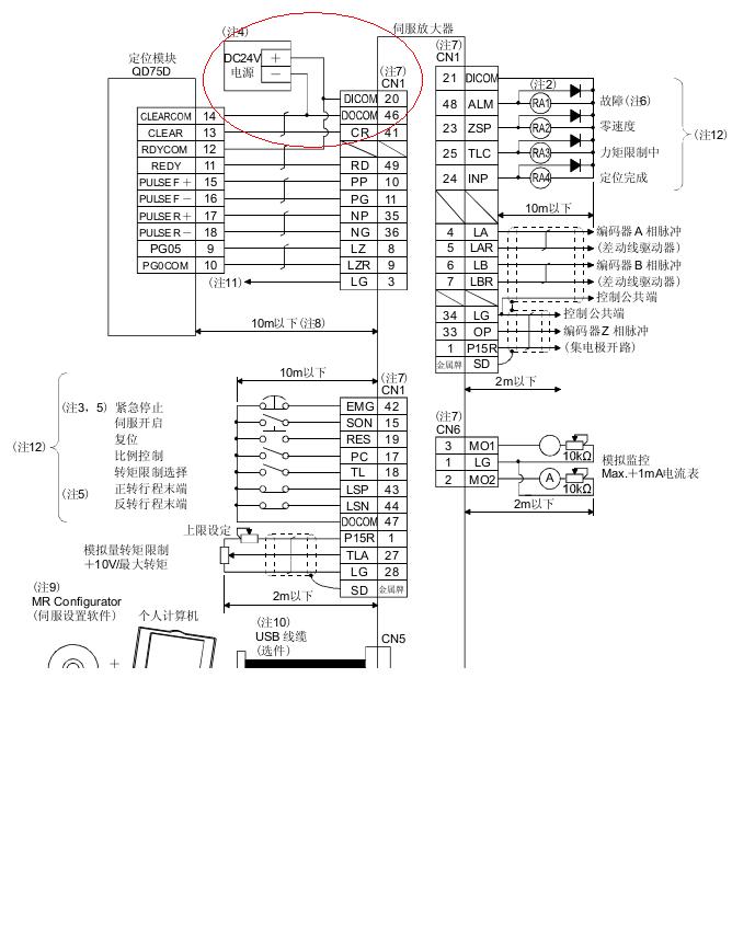

这个电路图中只有圈起来的地方有外部电源呀,是把DOCOM接+ DICOM接- 吗?

对的,就是DOCOM和DICOM。

这个上面也是这样写的

此外,如果是集电极开路脉冲控制,脉冲信号也要供电。OPC端子。

现在这个已经解决了,谢谢大家帮忙
