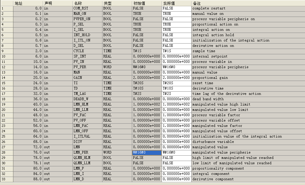

这是S7-300中的一个数据块,我想问一下,初始值这一项怎么看啊,对应BOOL,TIME,WORD,REAL后边的这一项都是怎么看啊代表一些什么啊,对这些东西总感觉模模糊糊的,

FALSE代表0,TRUE代表1,REAL代表实数,楼上的数据块应该是SFB41的指令参数

右键类型选择

楼主,你看的这个是双字节,16位数据。0000000000000000~1111111111111111

初始值是你第一次设定的值,可以传入plc内存卡里。

byte 代表字节(8位)BOOL代表位(0,1)WORD代表字(16位)DW代表双字(32位) real代表实数(32位)
