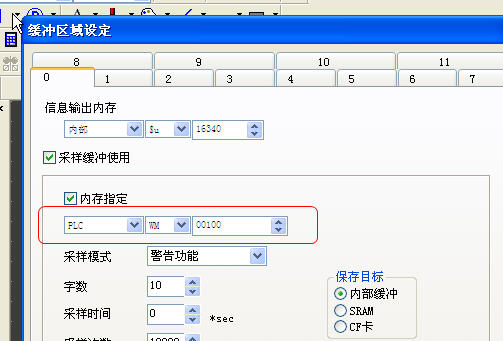

我有个程序,查看信息库里报警信息
(不知道图片能不能打开)
1、M592 挂篮位置不正确
2、M560 Sensor异常
现在后面报警信息可以编辑,但是前面的M继电器 编辑不了,求教

M地址信息取决于你的缓冲区设定。
你的V2版本软件实在太老,我不可能安装同一版本为你指点。
请查看缓冲区设定。

谢谢啊! 我知道怎么添加更多的报警辅助继电器了, 论坛上的5.16版本的没一个能下的,都过期的!
