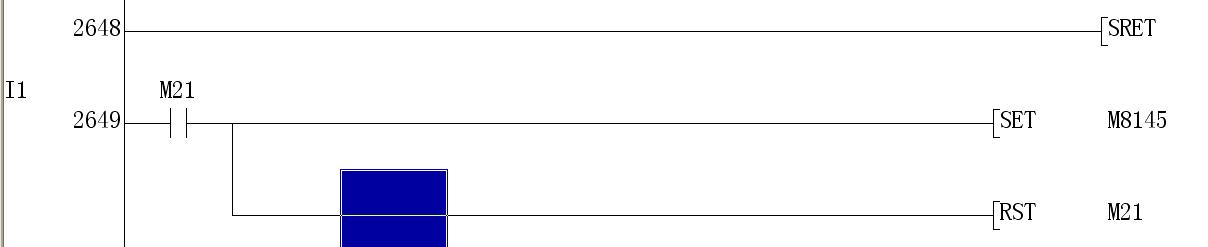

各位大侠!帮忙看看附件三菱fx1n程序X0输入点用到没?
设备线路X0接一个光电眼,但程序里没看到使用该触点的语句??
把x0信号线拆掉,设备就不能运转,为何????小弟不才,大虾们请赐教

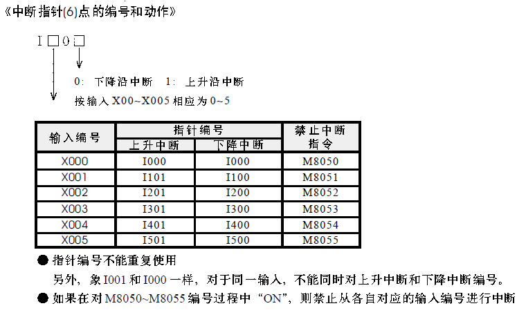

X0是输入中断

X0是输入中断,中断处理程序在程序2649行,标号 I1

FX編程手冊上有詳細說明

x0是中断输入
