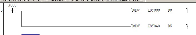

三菱PLC如何将每一个扫描周期的所有输出Y的状态用D保存

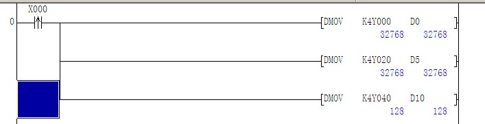

保存了,有啥用啊?
这样行不行:
当然还可以增加。
还可以改成:
当然最后,要把D0和D5相加,不知道能行吗?

引用第1楼meipingboy于2012-08-09 10:02发表的  :
保存了,有啥用啊?
这样行不行:
[attachment=89742]
当然还可以增加。
还可以改成:
兄弟。。楼主要的是PLC程序的一个扫描周期。。。你的程序只是一个脉冲触发。

引用第4楼骆海深于2012-08-09 13:15发表的  :
不错,是我弄错了,X0 其实不用上沿升脉冲,直接用常开就可以,是我多此一举
X0 常开 ON时,PLC每扫描一次,自动保存一次。 跟楼主题目基本相符。
我在测试时候,是用常开的,但抓图时,特地改成上沿升。有点

7楼  发表于: 2012-08-09 15:33
用M8000做触电,就可以了。
