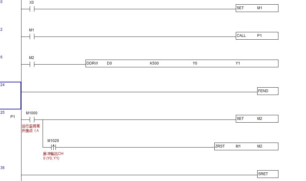

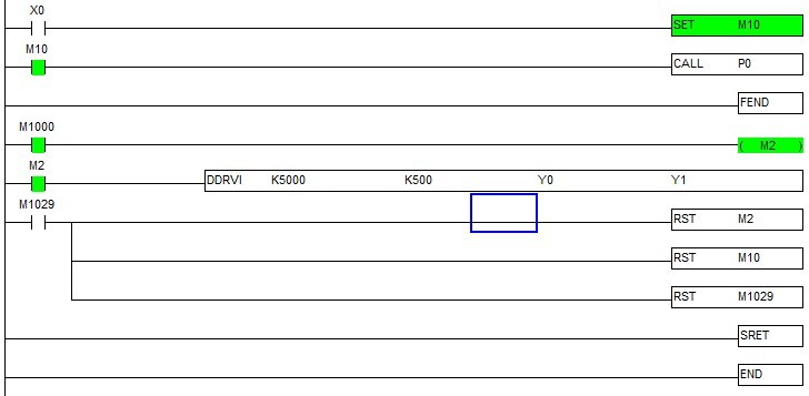

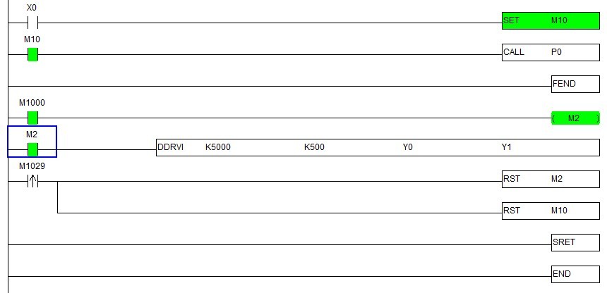

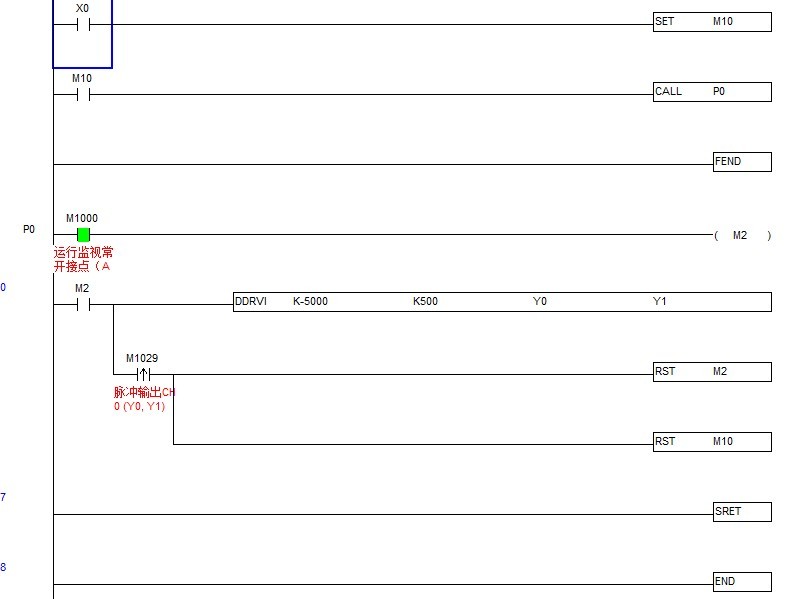

为什么执行一次后,等下次再执行时也导通,但就是没有脉冲输出,如图
第一次y0有输出,第二次M2导通,但是y0没有输出,不知道为什么
最后的解决办法,把定位指令放在主程序里
[ 此帖被andy_gao在2012-08-15 16:55重新编辑 ]

用这样看看
LD M1029
RST M2
RST M10
RST M1029

发表于: 2012-08-02 11:31
没把运动控制旗标复位

按照1楼的,改成这样也不行啊

不知道2楼的说的运动控制旗标是什么意思

是M8029吧 M1029是什么啊?

发表于: 2012-08-03 08:16
M8029是三菱的
台达是M1029

LD X0 RST M1029
你试一下应该没问题了

楼上几位的方法都试过了,都不行

m1029放错位置了

像10楼所说,应该放在主程序里面吗
