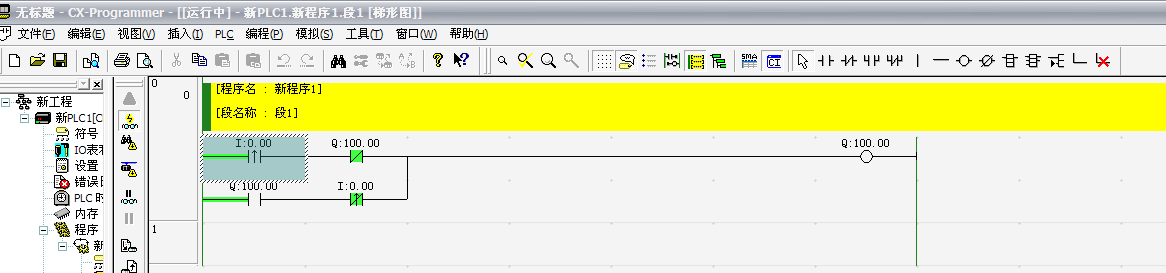

问老师们。我想用一个按钮控制电机的启动和停止,不知道欧姆龙plc的梯形图怎么做
三菱的好做,用交替指令就行,欧姆龙的不会啊

该问题已经在数年前写过欧姆龙的代码了,一个KEEP指令而已。请搜索论坛,花足够的时间读取欧姆龙板块,那么你应该能找到。

给你一个,
单健启动停止控制.zip
(2 K) 下载次数:131
单键启动停止.zip
(2 K) 下载次数:90

跟据cvlsam老大的提示,用kepp指令试写了一个,以前没有想到用单个keep指令就能做到,蛮方便的吗

很简单不用什么指令都可以
u7h78.rar

其实你用一个自锁的按钮,不也可以么。

KEEP指令或者SET RSET 或者自编辑梯形图
