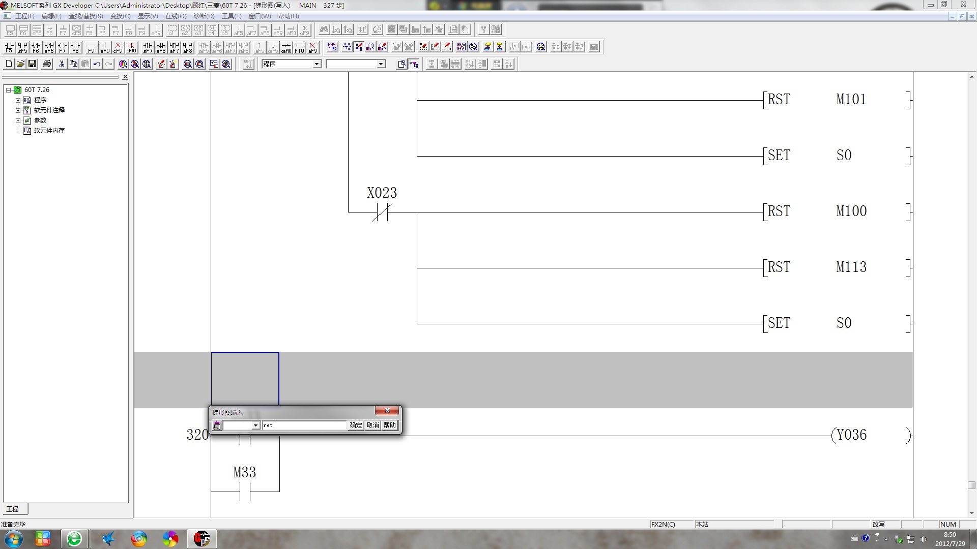

如图
这样RET写不进去    网上高人说的另起一行的话也不行  PLC直接亮红灯
各位···步进怎么编的
是set S20
然后另起一行F8  STL S20吗?
再下面编辑S20的内容吗?
(新手)

    看顶楼图片,似乎是RET指令配合STL指令使用,但未使用STL指令;
    在GX Developer编程软件中,键入[STL S32]后(比如),梯形图中会占用一行,形如├─┈─[STL S32]┤,而不是常开接点的形式。

我木有截全   我是set S32     你的意思是不用打set   用stl S2?

你的110,119,212,221,226,231,250,257,266,280,285,290,295,300步本来是想写STL的对吧,你把程序转换成语句的形式看看,你写的就成了LD拉。
抓紧时间在研究把。这样写不对的。你也一定是看书学的。我也是这上面吃过亏的。你没发现书上的LD 符号与正确的LD 的符号不同吗

照这样,按确定

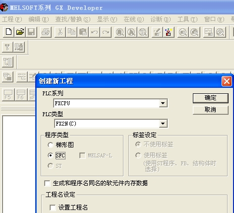

既然是 步进 程序,那还为什么用 梯形图 编写啊!!
为什么不直接用SFC (步进)编写啊!!创建工程时,直接选SFC!

也可以把你的梯形图转换成步进图,STL开始就要用啊,然后好像才SET   S32
步进返回才RET

额   我不会啊·····现在也晚了啊   之前是卧拉的机床  现在要我搞········我改行的    谢谢你的建议

插入一行,再直接输入RET命令
