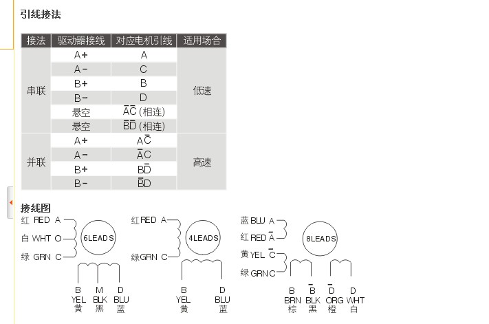

描述:这是57的接线图

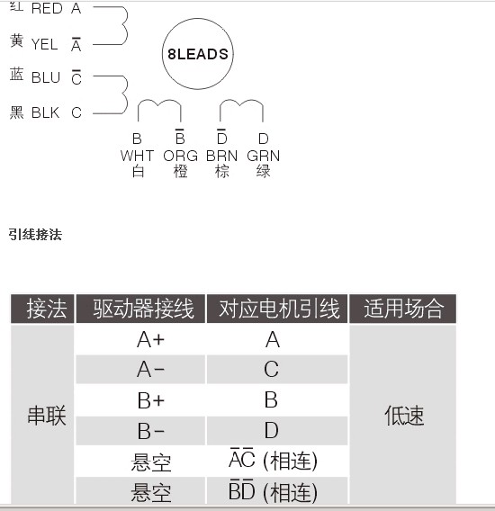

描述:这是86型的步进
不知道是不是正品,不过从网上搜的雷赛电话号码没一个电话能打通,
是这样的,我从买回来57HS22步进电机量了一下线圈,8线制的哈,发现跟接线图描术的不一样,
我无意中看到了86型的步进电机线圈图,跟电机测量的线圈一对比,居然全部都对上了,至于极性有 没对,我是不知道的,
所以有点愤怒了,
这不坑爹啊,不过那种步进电机居然也用了半年,当然也是按他们提供的接线图接的线
不知道为什么会动,大家讨论下
