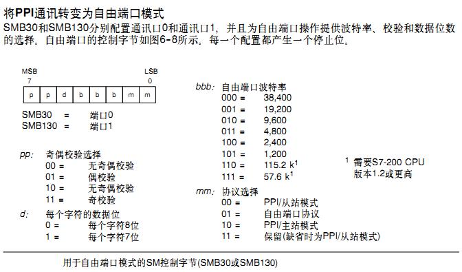

S7-200PLC,能详细解释一下吗?
LD 常ON:SM0.0
MOVB 16#09, SMB130
MOVB 16, VB100
MOVB 16#1, VB101
MOVB 16#05, VB104
MOVB 16#57, VB105
MOVB 16#53, VB106
MOVB 16#30, VB107
MOVB 16#35, VB108
MOVB 16#20, VB109
MOVB 16#03, VB114
sjm213

这是S7-200的通讯口自由口通讯格式设置,以及需要发送的数据设置。
下面应该还有XMT发送数据指令

通讯初始化的子程序

自由口通信的初始化,并且把要发送的数据也初始化了一下

通讯程序,用于通讯初始化。
