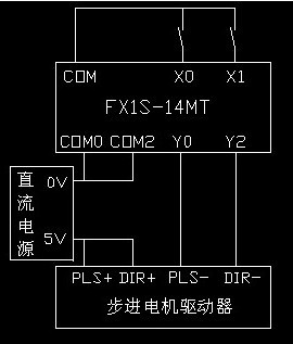

各位前辈, 小弟刚接触PLC, 我现在有一个FX1N-20MT-001, 想控制一个步进电机,可接线遇到问题,看了基本书都没有详细讲到, 现把问题说明如下,
步进电机是2相4线的, 4根线分别接到A+,A-,B+,B-
驱动器上的V+,V-接到了24V开关电源的输出.
Y0, Y2接到驱动器上的STEP-,DIR-
上面的都好理解, 现在的问题是, STEP+,DIR+怎么和PLC的输出接口接线呢, 忘前辈们不吝赐教,先谢了.

网上找到的接线图, 直流电源0V接COM0,COM2; 5V接PLS+,DIR+, 难道还要搞个5V的开关电源? PLC不是直接有24V输出吗,串个电阻搞到5V再去接COM0,COM2,PLS+,DIR+可以吗

你的驱动器说明书上面有接线图的,翻下吧,呵呵。

用PLC自带的24V电源需串联2K左右电阻,就行了。

扩展口上有5V电压的吧,哈哈,看你怎么弄出来了。

一般都是共阳极的,接线我做过了,电机只是锁定了,但不会动呀
