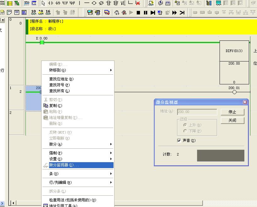

欧姆监视模式中下降沿线圈接通,触点不会动作。怎么回事?新手

你的眼睛快的过一个脉冲吗?在需要监视的触点上点右键。

看不到的,可以加一个自锁来试试出点动作没有

这跟plc扫描更新有关,有时候刚刚到这里就能看见。有兴趣就试试看。
