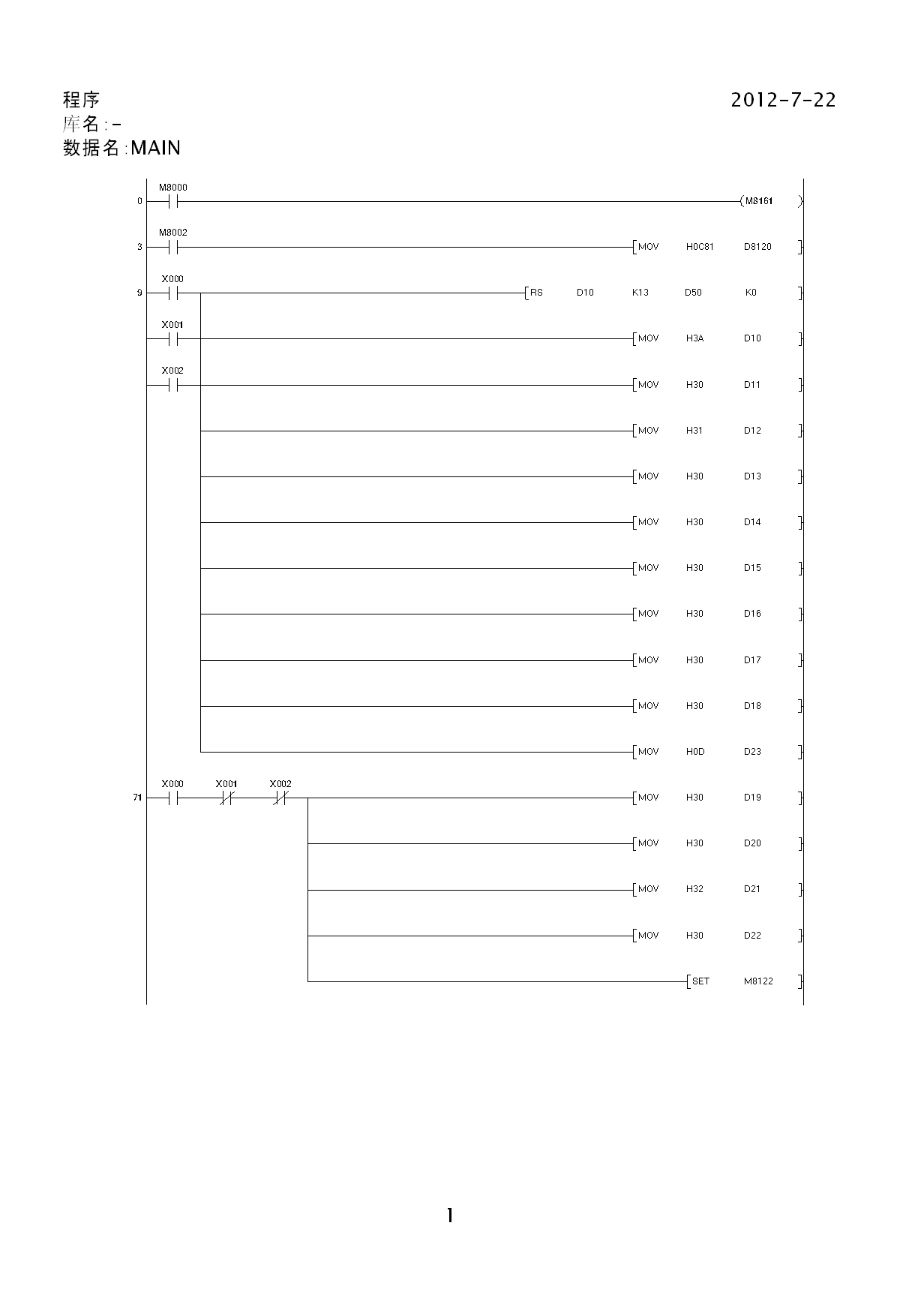

普传PI7600与三菱PLC通讯

文件在这里下!
普传PI7600与三菱PLC通讯.zip
(130 K) 下载次数:199
