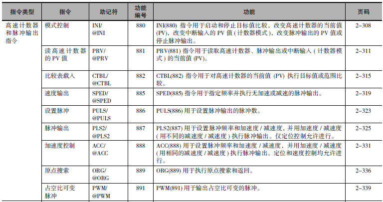

我用的PLC是CP1E,现在要实时显示产品一分钟计数。谢谢大家!

版主:你好!我希望要的是实时在触摸屏上显示一分钟产品的生产数量,也就是生产速度,以分钟为单位。请问用上面哪儿一个指令?谢谢!

CP1E没有

prv 指令有个是频率的应用,可以查一下,
