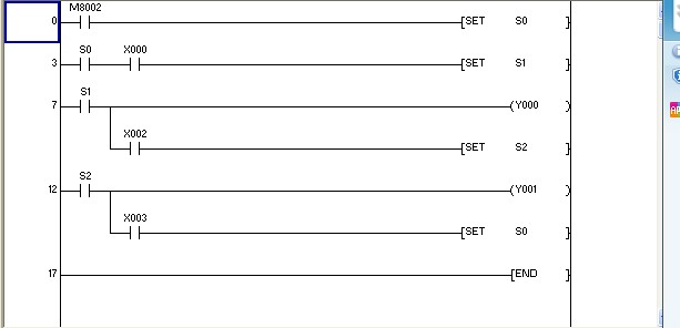

S0,S1,S2怎么不是STL 而是LD。
11111
我想用STL 的
是这样的才对
[ 此帖被firephoenix在2012-07-20 22:25重新编辑 ]

你可以用STL的啊,没有说不可以啊。个人编程方式不一样

原来的不对,转换成语句的话就是LD S0LD S1

图用的又不是步进编程,只不过是用s辅助继电器代替了m辅助继电器。

STL时是某步时的开始。
LD S0时只是OUT S0的一个接点。
手册中说过,S0也可以当接点使用,这是符合语法规则的。

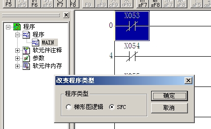

编步进程序不要用梯形图来编,不方便不直观。
在编程时,把程序转为 SFC ,就省事了。

怎么转换成SFC
是不是跟版本有关系啊我的是8.86
meipingboy
528 个
735 点
9648 分
在线时间: 610(小时)
2009-09-13
2025-04-16
查看meipingboy的
发表于: 2012-07-21 16:05
我的8.26
在MAIN上右键,点改变程序类型后跳出个框如图:
点确定后OK了。
