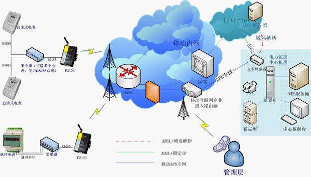

系统总架构
                  多个电表通过RS485通信接口把电表数据传到采集集中器上,采集集中器通过RS485通信接口和四信通信的IP modem(F2103)连接,远程数据中心服务器可以使用APN专线或普通ADSL等作为网络接入。当F2103通过GPRS网络连接到远程数据中心服务器主机,建立透明数据通道后,采集终端产生的数据只要送到串口,F2103就会把收到的数据原封不动地发送到数据中心服务器主机;同时服务器主机下发的命令通过通道传输到F2103后,F2103通过串口送到采集终端,从而实现了数据双向透明传输。系统拓扑图如下图所示:

3.2 数据中心网络接入方式分析
APN专线接入
         中心采用APN专线, 所有点都采用内网固定IP,客户中心通过一条2M APN专线接入移动公司GPRS网络,双方互联路由器之间采用私有固定IP地址进行广域连接,在GGSN与移动公司互联路由器之间采用GRE隧道。
    为客户分配专用的APN,普通用户不得申请该APN。用于GPRS专网的SIM卡才能进入专网APN,防止其他非法用户的进入。
    用户在内部建立RADIUS服务器,作为内部用户接入的远程认证服务器(或在APN路由器内,启用路由器本地认证功能)。只有通过认证的用户才允许接入,用以保证用户内部安全。
    用户在内部建立DHCP服务器(或在APN路由器内,启用DHCP功能),为通过认证的用户分配用户内部地址。
    移动终端和服务器平台之间采用端到端加密,避免信息在整个传输过程中可能的泄漏。双方采用防火墙进行隔离,并在防火墙上进行IP地址和端口过滤。
中心采用APN专线接入的方式,在实时性,安全性和稳定性表现优异,适合于安全性要求较高、数据点比较多、实时性要求较高的应用环境。在资金允许的情况下之最佳组网方式。
ADSL拨号连接(动态公网IP地址)
        中心采用ADSL等INTELNET公网连接,采用公网动态IP+DNS解析服务的。客户先与DNS服务商联系开通动态域名,IP MODEM先采用域名寻址方式连接DNS服务器,再由DNS服务器找到中心公网动态IP,建立连接。此种方式可以大大节约公网固定IP的费用,但稳定性受制于DNS服务器的稳定,所以要寻找可靠的DNS服务商。此种方案适合小规模应用。
通过固定公网IP连接
        中心采用ADSL等INTELNET公网连接,采用公网固定IP服务的。此种方案先向INTERNET运营商申请ADSL等宽带业务,中心有公网固定IP的。IP MODEM直接向中心发起连接。虽然申请固定IP费用比较贵,但其运行可靠稳定,组网方式简易方便,深受广大用户的青睐,一般推荐此种方案。
