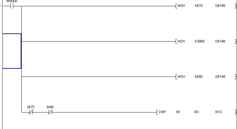

各位高人我想把伺服速度加快点该怎么改DDRVI K5000 K40000 Y000 Y003
把K40000加大 不要超过K100000

如果不是用作进给的话,齿轮比改不也能快点的,呵呵

还是要谢谢各位,我把K40000加大到了80000,但是还是没有什么变化,不解,望继续帮

不知道是否个这个有关

还有就是K3900,这个值得来的依据,D8146只用了一次,看不出这上面这些独立程序有什么作用

把 D8146(最高速度) 加大 不要超过K100000。D8148是减速(decel)。再把DDRVI K5000 K40000 Y000 Y003
把K40000加大 不要超过K100000。

我把K40000加大过,就是没有变化,今天我把D8146加大到5000,还是没有变化,还有就是为什么D8146最高速度值是3900,而后面是K40000,

D8146最高速度值是k3900,不论而后面是设定K40000,k50000最高速度值还是k3900,
先把 D8146(最高速度)设为K100000,再把DDRVI K5000 K40000 Y000 Y003
K40000加大 不要超过K100000,
D8148是加/减速(accel/decel time)

哦,这样啊,学习了,
