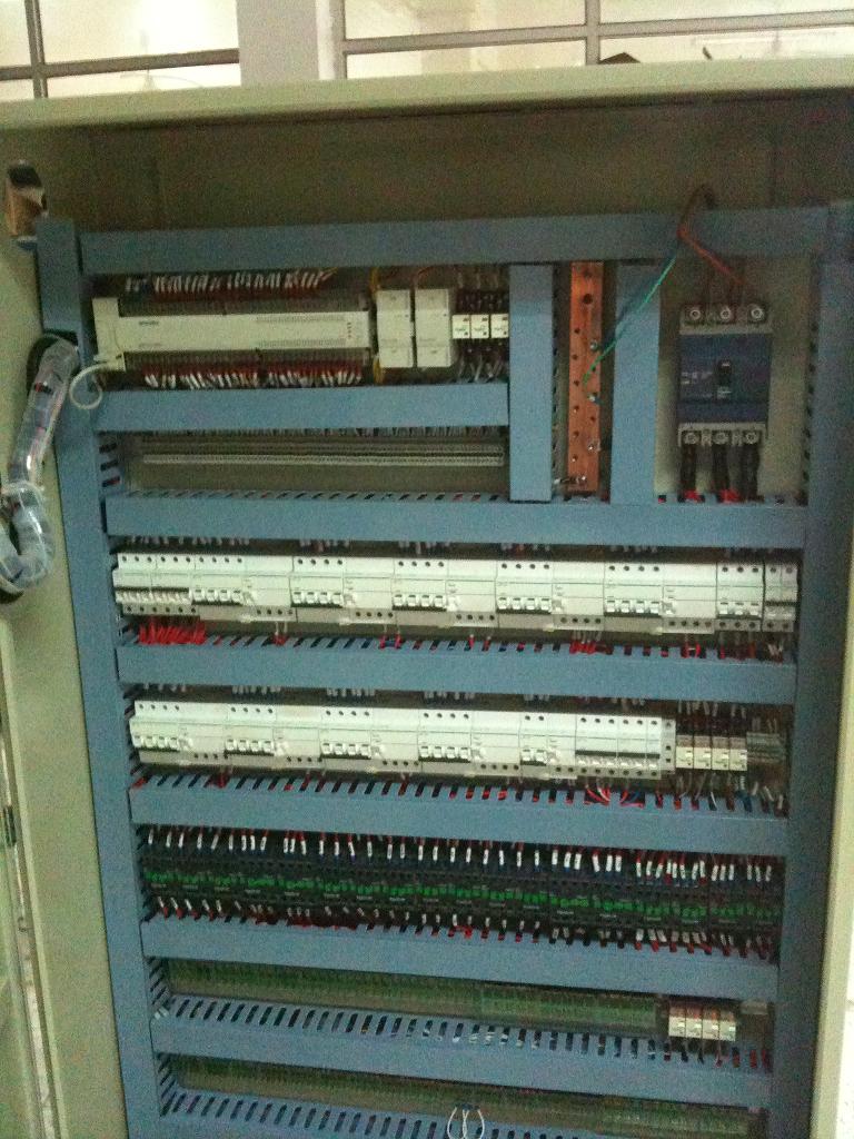

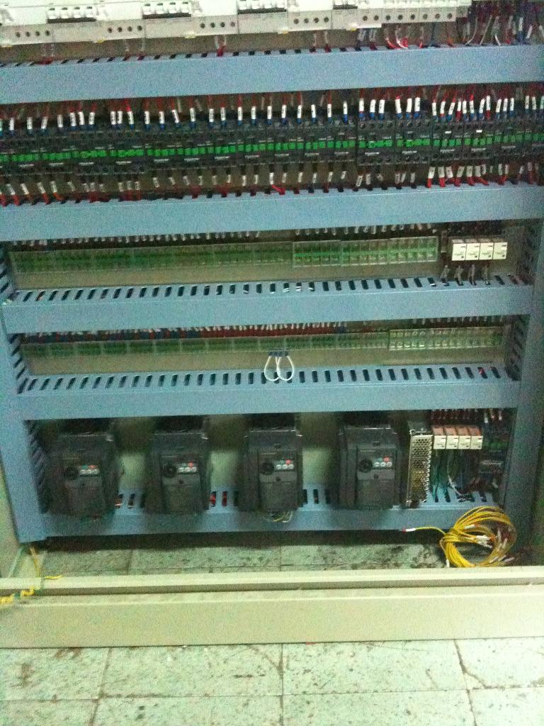

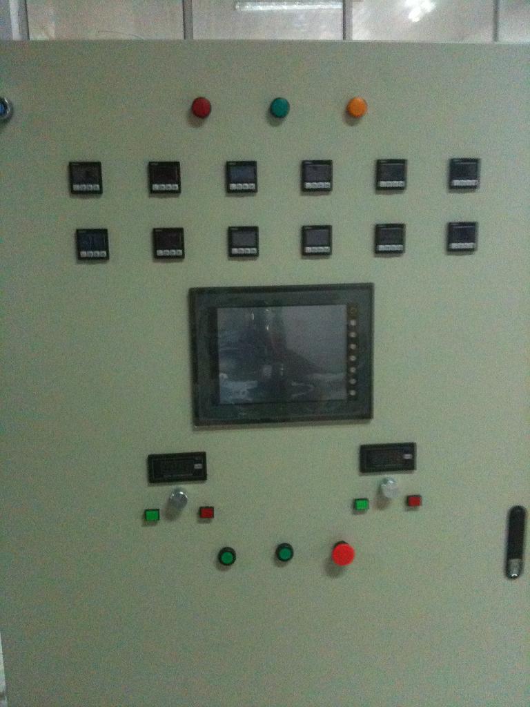

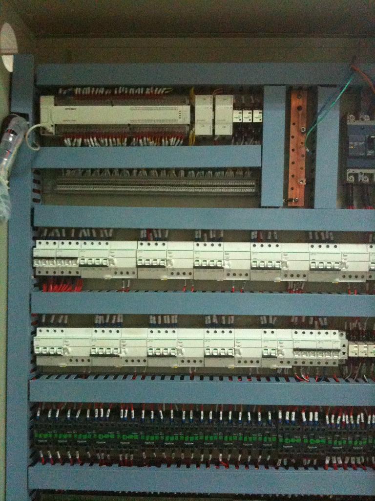

俺是工厂的维修电工,厂里说要我们自己做设备,问我电气能搞的定吗?我说试试吧,以前也没有做过控制柜,做了两个礼拜,终于把控制柜搞定,请大家指点一下。

控制面板布置得不够合理,

不错,两个建议:1)铜排装个亚克力板保护;2)元件装这么密,注意散热

总体看还是不错的,面板有注释标签最好。

刚搞好,标签啥的还没有装,柜子的电路图还在绘制中,第一次搞呀,累呀。

第一次做成这样已很不错了,但是要考虑一下部局,这个很关键,变频器不要放在下面,它产生的热量会跑上去,影响PLC的运行。。。。。。加油!!!!
