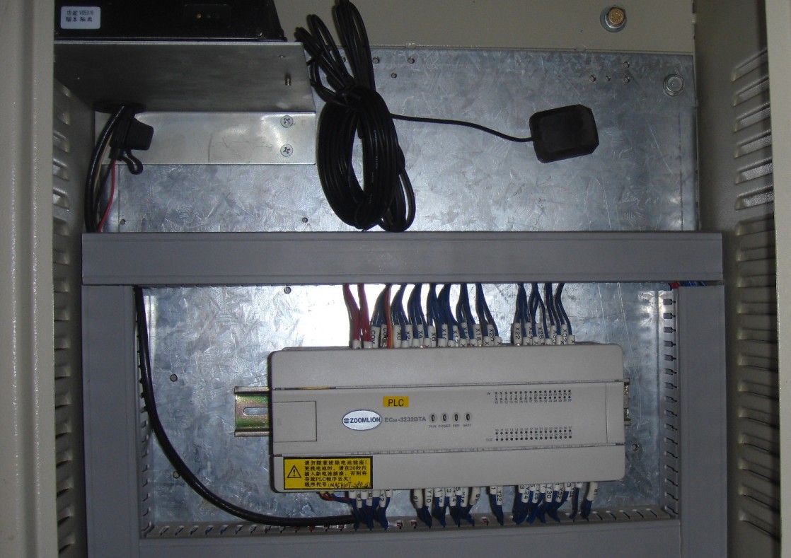

本公司用到各类型PLC,产品遍布全国各地,希望能够远程在办公室跟PLC实时通讯。请各位指点简单方法或者现成设备。希望方法很简单,或者设备操作很便捷。如题求救,请达人们指点小弟。

扩展以太网通讯模块,通过以太网连接电脑。不过要设置固定IP,所以要租借服务器。

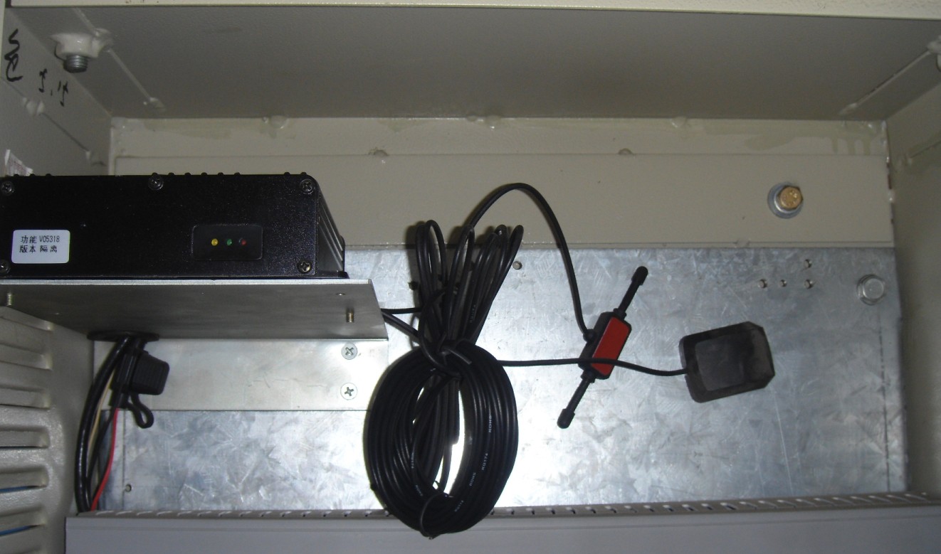

dtu
Tcp/ip
卫星

楼主要求是实时监控之类的吧,最好的方案是TCP/IP,扩展以太网通讯模块,通过以太网路由到公网上,包括上下载程序,实时监控运行都木有问题,推荐用有线接入。
3G的延时高,实时监控肯定做不到了,只是需要传送开关数据之类的,还是可以用3G的

我们用组态王软件监控,方便实施远程监控,如果控制用户电脑,就在用户电脑安装一个远程控制软件【设有登陆密码】,用户一般很乐于我们监控,这样有利于设备运行与保养,其实我们也没有真正去“控制”客户工控机,只是监控数据,帮助客户排查问题而不用到现场。
