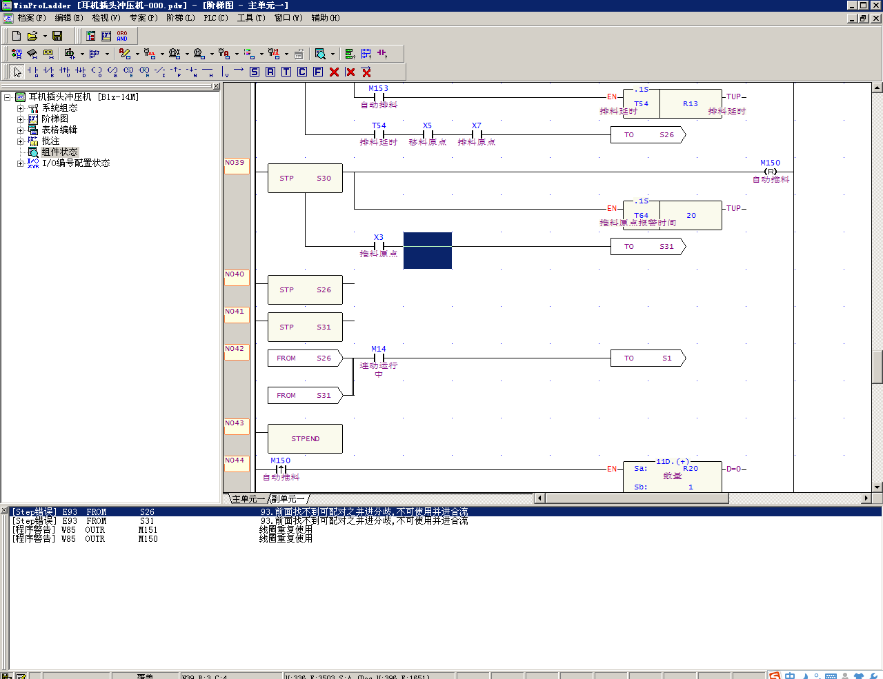

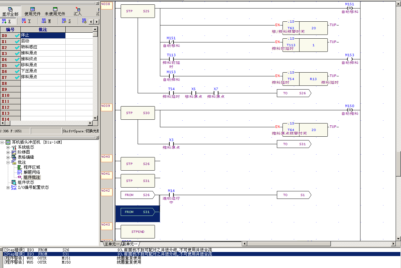

如图,请各位大侠帮忙改改,最好有个图片。
我刚刚用永宏的PLC ,以前是用三菱的,
付原程序!!!

程序不完整,无法找出问题。

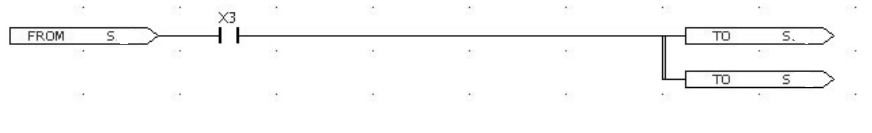

在这个并行结束分支之前
图1
应该有一个这样的并行开始分支,与之配对
图2
写图1之前,必须要先有图2.
[ 此帖被yimeng5132在2012-07-12 19:45重新编辑 ]

你双击错误提示行,光标会自己调到错误的地方。或者你上传程序我们帮你看下

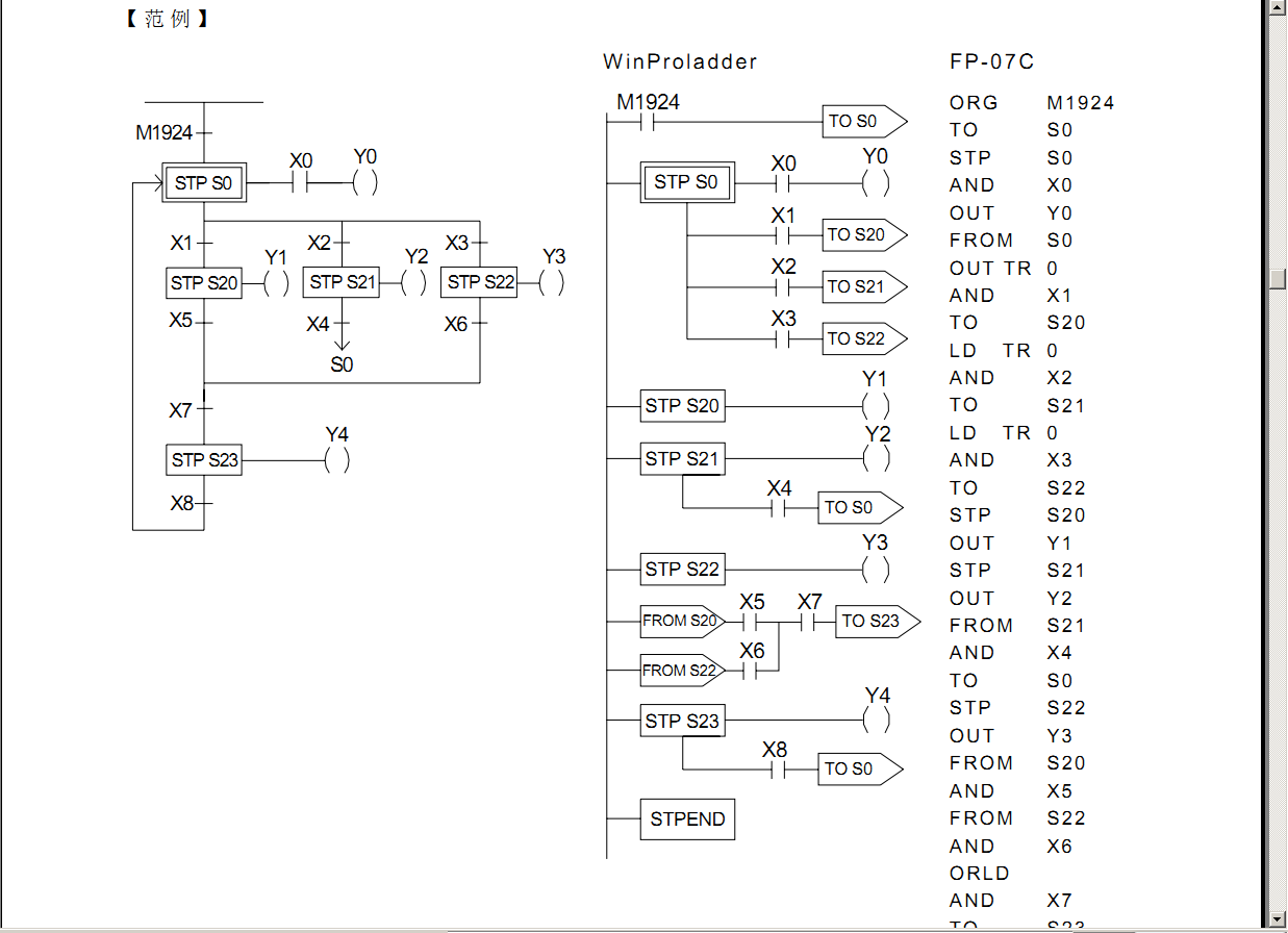

请问,我该怎么改,我是按照书上写的格式编写的啊

搞定了。
