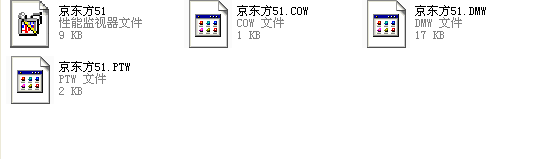

哪位技术大牛帮忙看一下,这个程序应该用什么软件打开,PLC是三菱FX2N的,程序扩展名分别为.COW/.DMW/.PTW,请各位技术大牛帮忙解答,非常着急,谢谢!

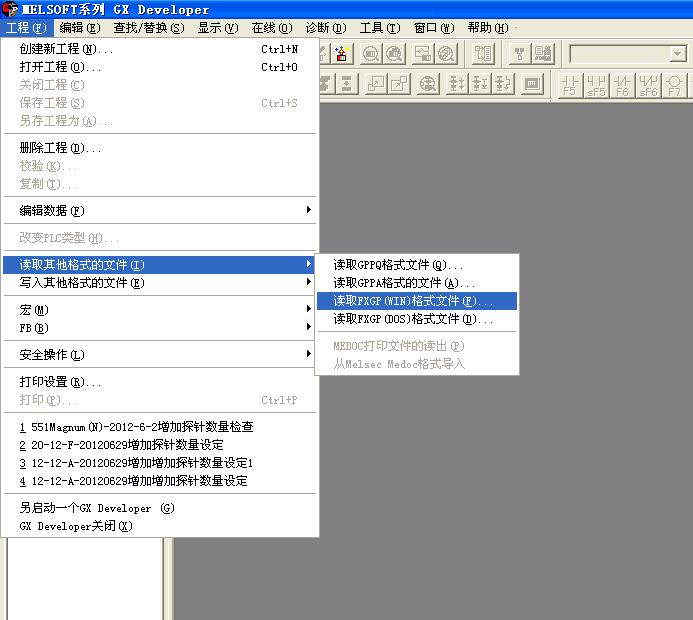

用GX Developer打开。如图。
