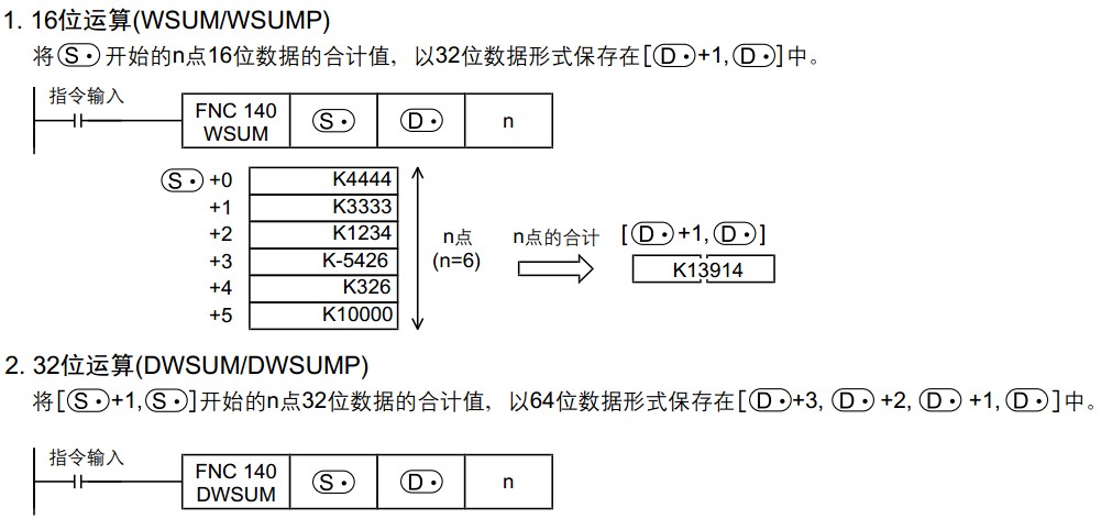

三菱FX3U的PLC 我要求D200-D300 之间的总和到 D310 里面 最佳的程序这么写?  请大家帮帮忙!

WSUM   D200  D310  k100
这是16进制的,32位进制自己想吧

    WSUM D200 D310 K101         16位 D200-300(共101个)  累计到 D310,D311 中(32位)。

    16位
    WSUM   D200  D310   K101      计算后的结果以32位数据形式保存在D310(低位)、D311(高位)
    32位
    DWSUM    D200    D310    K(n)  当n=50时,不会累加D300的数据;当n=51时,会把D301做为最后一个数据的高位进行累加。
                                计算后的结果以64位数据形式保存在D310(低位)、D311(次低位)、D312(次高位)、D313(高位)
