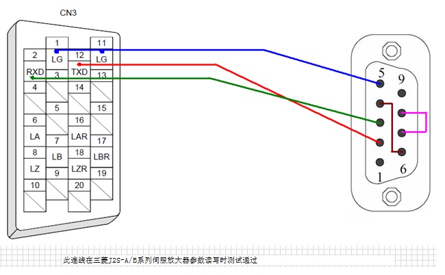

自己按照说明书自己焊了根通信线,不能用,应该注意什么,线的顺序不错的

什么问题?

不会的,我也是按照说明书做的啊,没有任何问题
你的接屏蔽线了吗?能把你的原理图发来看看吗?

肯定焊错了,我焊的从没见过不能通迅的

还有一个关键,好像是CN3 而不是CN1哦???
谢谢,我的两根短路线没焊
