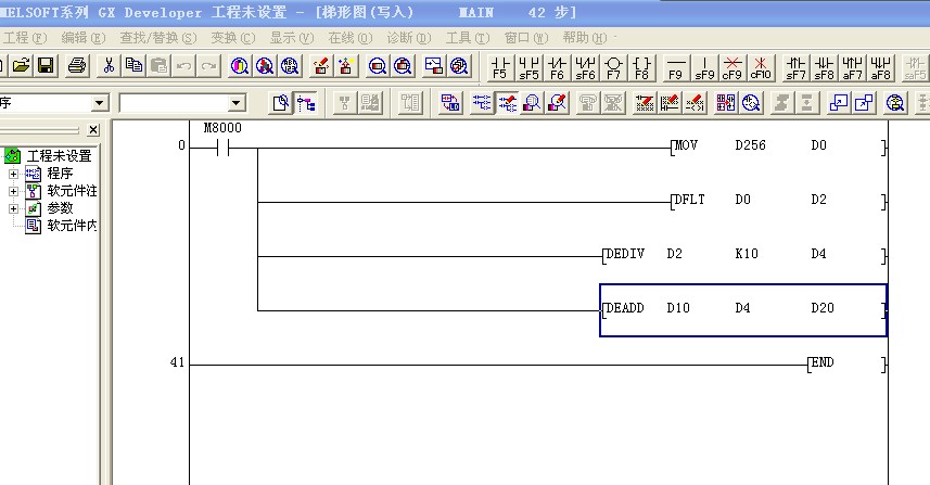

三菱浮点数运算问题,  如何才能输入含有小数点的 数据?

K256,转成浮点数,DFLT ,再除以K10 ,最后取整,DINT 。

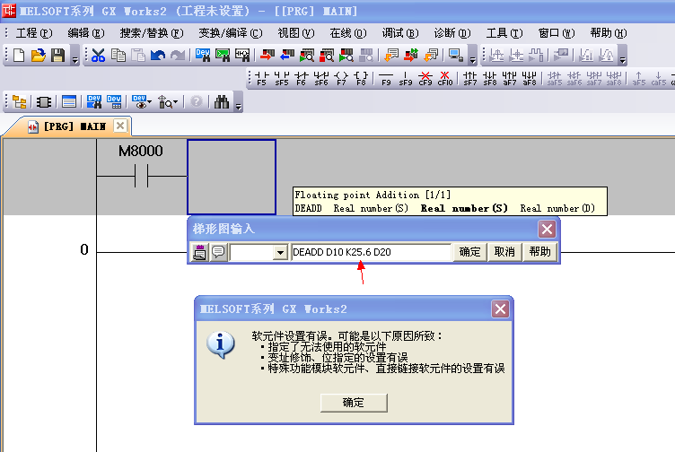

你肯定没有看指令说明!
请输入E25.6
谢谢

    二楼请将你输入的指令截图上来看看!

    二楼,你说的不对。起码三菱的不行,松下的可以

    用E25.6

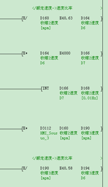

    引用第3楼tkggtdkjpl于2012-07-11 17:29发表的  :
    二楼请将你输入的指令截图上来看看!
    有图有真相,三菱的Q系列的

    7楼   FX  2N 系列的是不可以直接输入浮点数的
