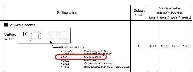

三菱Q系列4个伺服放大器控制4个伺服电机寻零请求编程:1编程思路2举例说明。请教各位老师。我用的是QD75M4,这是1轴的寻零编程这么编能行吗?希望老师给解释一下!!!为什么是K817???

1.无图片?
2.归零看先关手册的OPR章节;
3.K817是监控状态,回原点操作用K1500: MOV K9001 U0/G1500

MOV K9001 U0/G1500
后还要 SET Y10
