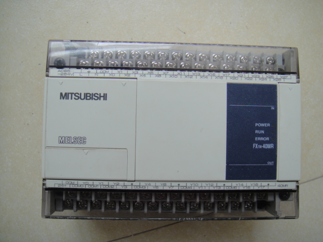

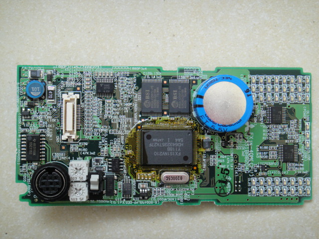

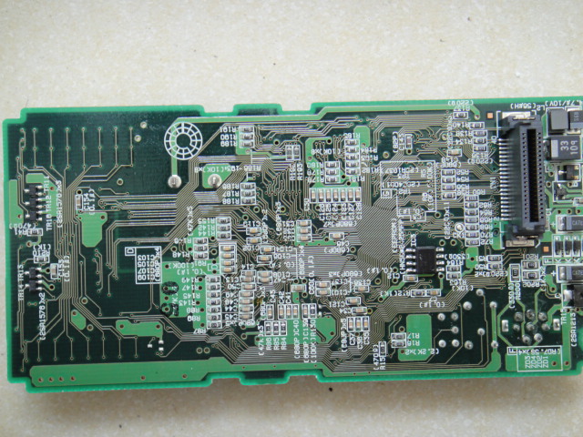

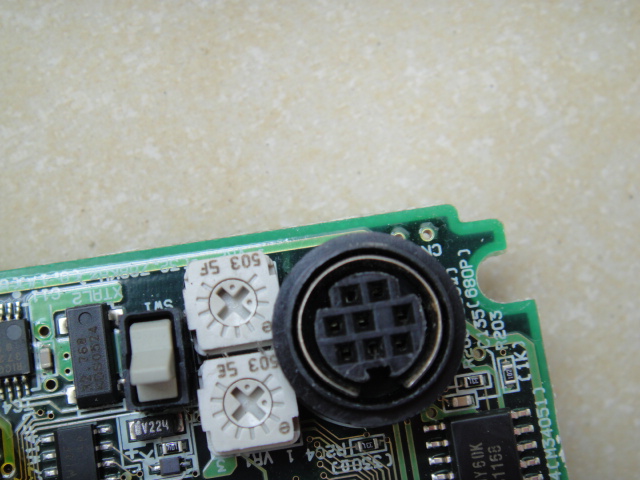

东西如图,拍得不好请见谅,有劳各位了,在此谢过。。。。

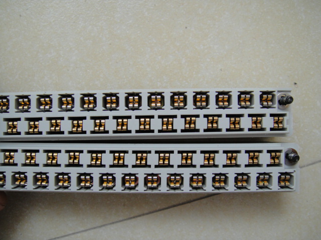

发表于: 2012-07-10 12:57

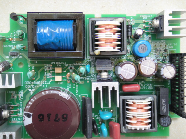

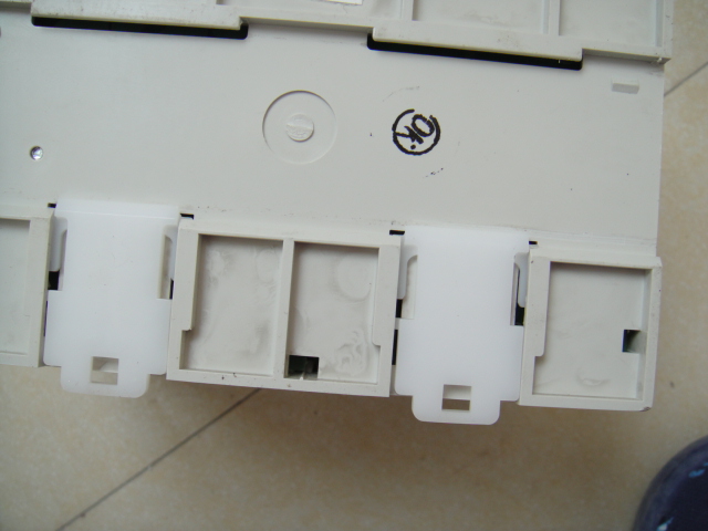

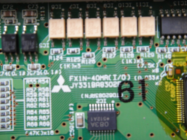

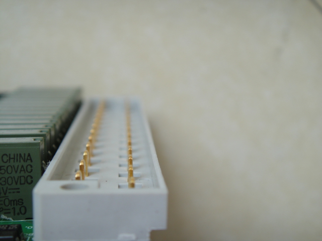

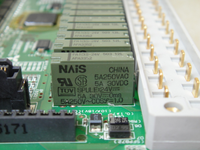

继续上图

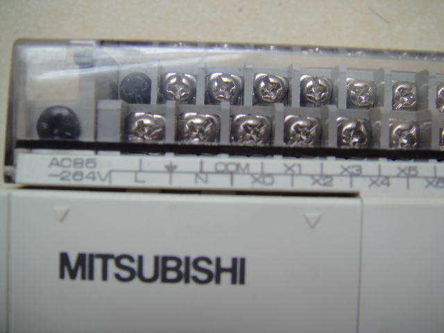

发表于: 2012-07-10 13:01

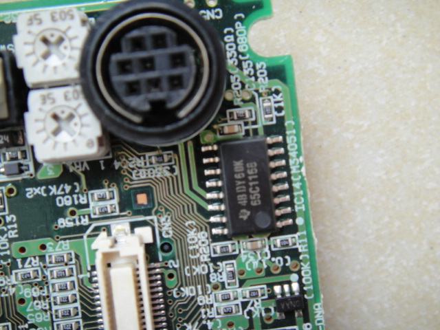

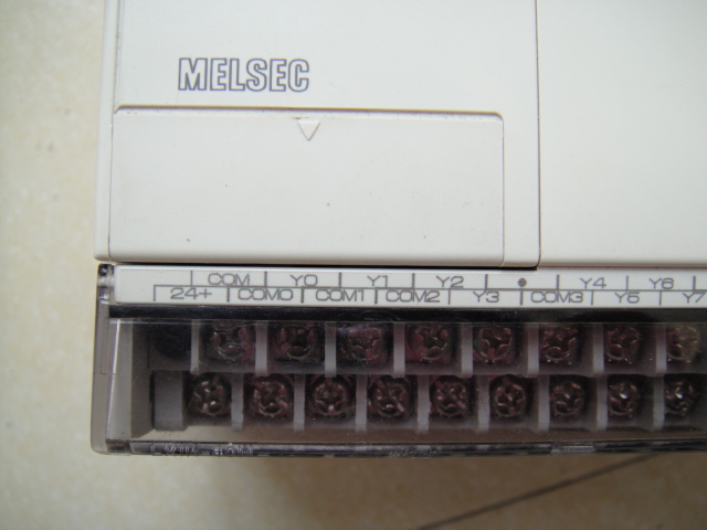

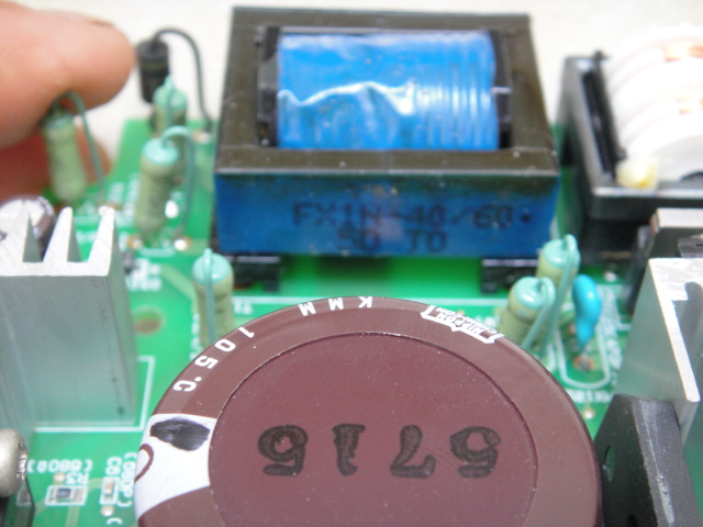

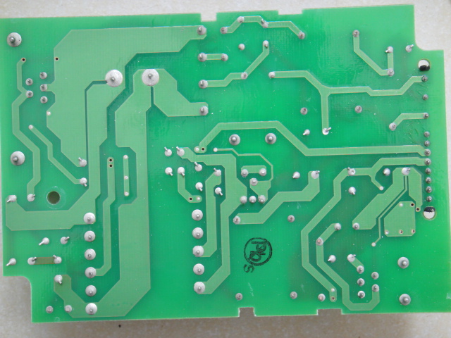

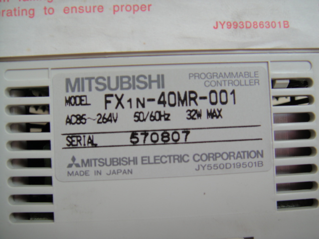

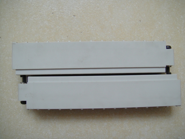

在继续上图

现在这些山寨仿真度太高了,很难分辨真假,佩服中国人的制假能力

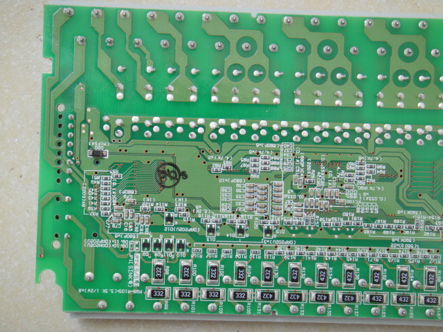

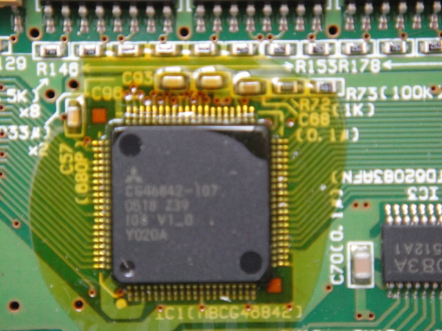

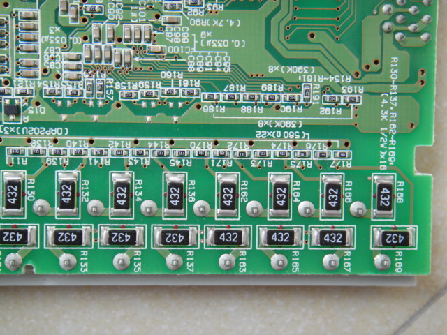

发表于: 2012-07-10 14:49

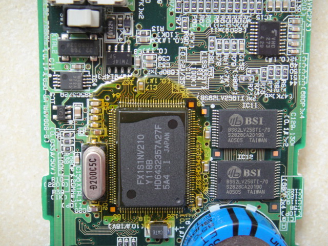

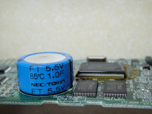

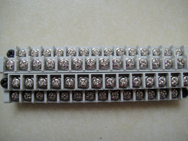

这个PLC是真的!只是年代比较久远了!

发表于: 2012-07-10 16:48
侧面没有二维码,字迹也不是很清晰

查看ymmfa的
发表于: 2012-07-10 17:38
从图看真,2005的东西,当时还不流行二维码。

发表于: 2012-07-12 11:23
值得注意的是,由于日本三菱电机PLC在出口中国大陆的时候,为防止出现水货。所以在型号的后面,比如说FX2n——48MT 001 。后面都会有001,一般有001的是行货。楼上的截图有的。

发表于: 2012-07-12 11:47
看样子是真品。

真的,鉴定完毕

没有看出来,应该是真的
