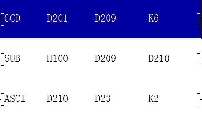

带注释三菱FX1S 用485通讯控制台达VFD M变频器
