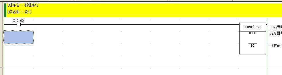

请教,欧姆龙PLC定时器定时时间如何用寄存器设置?

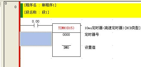

这个是什么原因啊!

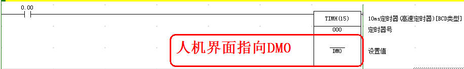

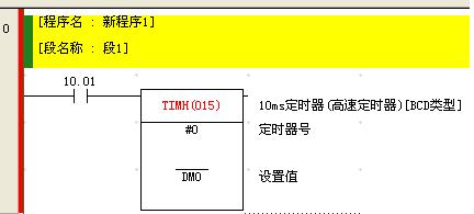

引用第3楼ngch于2012-07-12 20:39发表的 :
这个是什么原因啊!
欧姆龙定时器计数器号码前不加任何东西,1号写1就可以了,楼主加了个#号,所以编译报错。
ngch
深圳工控小匠
774 个
8895 点
1684 分
在线时间: 970(小时)
2009-09-30
2025-03-28
查看ngch的
发表于: 2012-07-14 21:17
没有#也不对啊

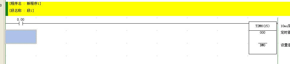

发表于: 2012-07-15 17:58
描述:CP1H D0
描述:CQM1H DM0
不同型号的数据寄存器表示方法不一样,CP1H 用 D 表示,CQM1H 用 DM 表示。

发表于: 2013-05-06 16:14
DM是DM区,数据内存保存地址。
