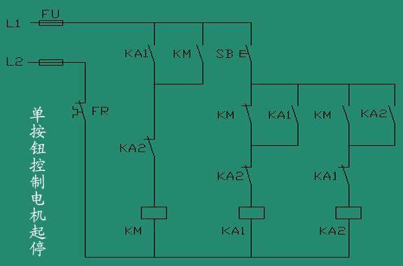

知道这里高手辈出,现在出个简单的问题让大家讨论讨论,就是只用一个点动开关,接继电器,控制一个马达启动和停止,不要接时间继电器,这个开关不带自锁,看看大家有些什么办法接出来呢。

2个中间继电器+1个交流接触器.不是很难.想想......

一个按钮控制电机的启停,老生常谈的问题,实际意义又不大

倒不如加多一个停止按钮,用启保停电路来得实际

说实话,刚开始我也想不出来
下载积分:+1(pengzengjun) S师父感觉电路有问题啊, ..

楼上正解,这个问题我冥思苦想了好久都没有想出来,看似很简单,真正做起来还是需要点水平才整得出来。
