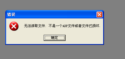

我在一台电脑上有海泰克软件编写的文件怎么在加外一台电脑上面打不开老是显示说无法读取文件,不是一个ADP文件或文件己损坏。请部是怎么回事,软件片本是一样的,我是用U盘拷过来直接点软件里的的打开按钮打开的,不是双击文件打开的,请教各位高手们,在打不开的这台电脑中,我的软件重装过了还是这样子,想得到的我都想了请教大家一下是为什么?

没人回。自己回,问题找到了,一个版本是6.2。一个版本是6.5的,所以?

我跟你一样,下载了个新载本,搞定
