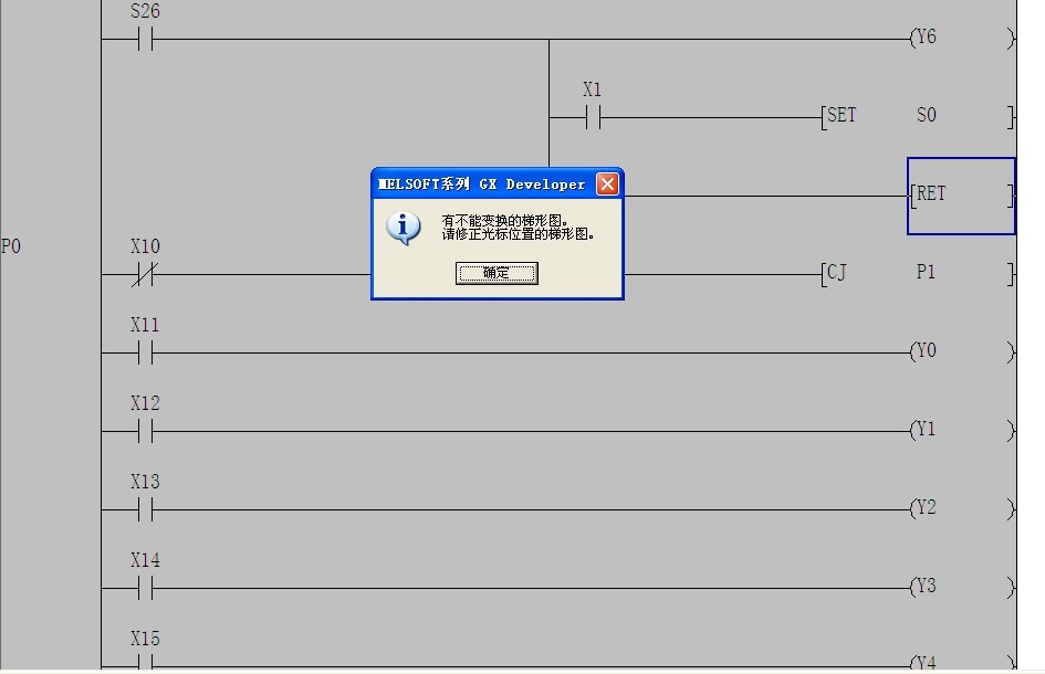

在书上看到的步进程序结束返回的输入方法,怎么变换时变换不了,有人能告诉我该怎么做吗?

RET好象要连接母线的

谢谢,问题解决好像是这样的!

S26写错了吧应该是STL 26

一楼说得对

你可以把程序直接写进PLC里

三菱的子程序结束,顺控指令步结束等都需要直接在母线中直接写。报警信息已经直接给你指在问题哪里了,修改就可以变换。
