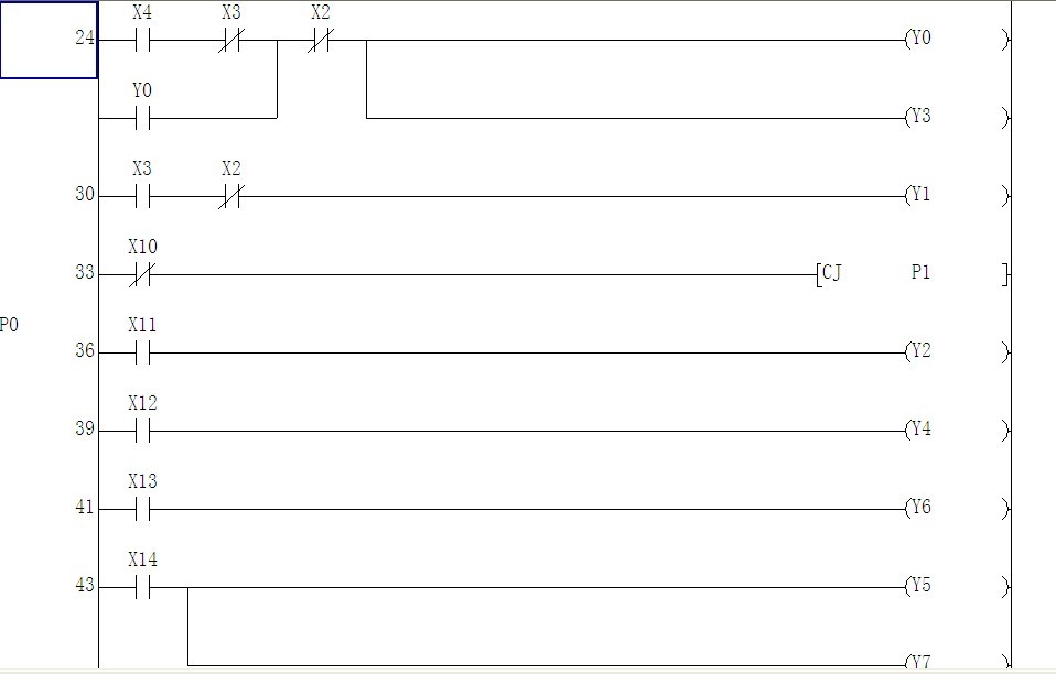

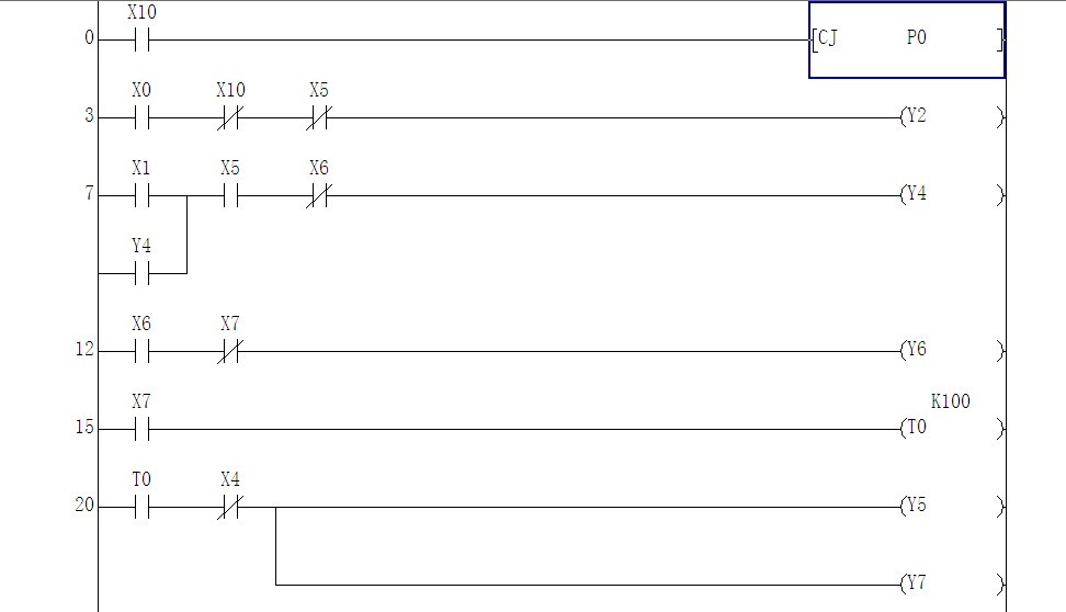

编写个程序在程序检查时提示双线圈错误,求大神帮忙改下。

用M继电器,

先把Y输出换成M,,,,,然后再地下并联M 输出到Y,你看看同一个Y你用了几次了

人家已经说的很清楚了--先把Y输出换成M,,,,,然后最下面并联M 输出到Y。

按楼上几位的方法把46和49的Y0步改一下

是这样改吗?可是变化了检测还是错误,还是我理解错了,我很笨的,真不知道怎么弄,希望大神们别嫌弃我,我真不会

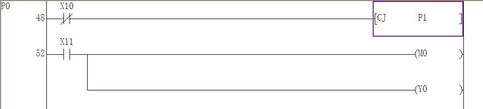

程序我改了下,那个46 49的没了,换了后还是双线区问题

,用辅助继电器转换。

子程序允许双线圈,你的程序没错,只是软件不会识别子程序而报错的双线圈

不允许双线圈输出
