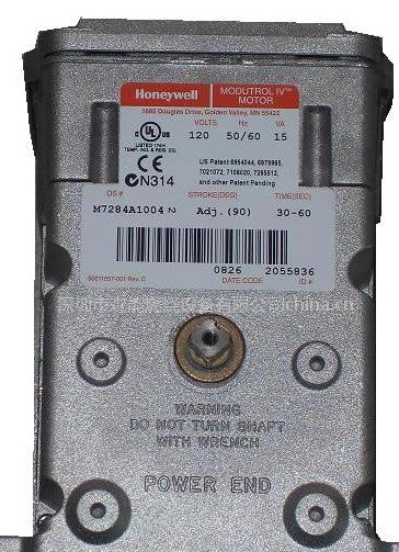

我们厂里的集中熔化炉上有个比例马达,是控制火的大小的, 型号是M7284C1000 ,现在在坏了,后来买了一个跟它不一样的 没有说明书,就不知道怎么接线,它里面有8条线,分别是黑绿,黑红,黑黄为一组,还有红 黄 禄为一组, 还有 白 黑接变压器,电压120 就是不知道这些线是什么意思 怎么接线?谢谢

那你现在买的什么型号? M7284C1000 这个应该是美国的 我不记得线是怎么接 但是我知道 有电压220 110
还有就只有4-20mA信号号线!!

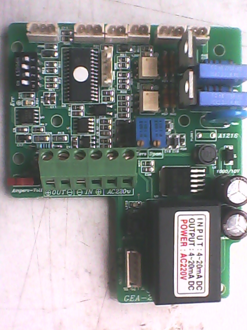

把线路板的图片发上来吧。不能用线的颜色来判断怎么接线。

这个是外观图片

要看里面啊

你们多少钱买的啊 兄弟 我们是专业做熔炉的 有业务联系哈 我看你们厂也不是很小的啊
有两条电源 有两条是信号控制线 其他的好象没什么用的!

还有看你这个外观电源想是110V

霍尼韦尔的,可以打他们的技术支持电话。

原则上你只接输入电源和输入信号就可以了,上面应该有写.实在没写就按10楼的来吧.
