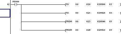

发表于: 2012-06-23 18:21
请教各位:这段程序前两行用三菱GPPW的软件怎么写不进

发表于: 2012-06-23 20:55
可以啊,你是不是TO写成T0了?

发表于: 2012-06-23 22:15
也许是你在新建工程时plc的型号没选对,选其它型号试试.

发表于: 2012-06-24 21:35
谢谢以楼的正解。确实如你说得那样。谢谢了!

发表于: 2012-06-25 11:09
可以写进的,你的型号是否匹配?
