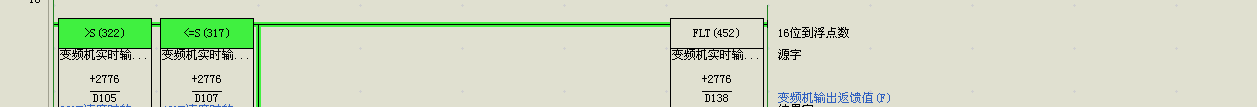

富士的变频器   FM端为变频器返回值  频率不变的情况下   返回值怎么变化的幅度这么大?  幅度是几十对我来说没影响  这都近五百了     返回值送给了CP1H的201  也就是AD转换的第二口
(我做的是小车左右运动的模拟试验   用编码器来计算距离  然后比较   到设定值1后  反转   设定值2 正转      用手转动编码器  但是编码器发出一定脉冲后   返回值边的幅度突然变大了  如图   )   求解释

干扰没做好,信号线远离变器输出线

也要检查编码器!

干扰没做好,下屏蔽线
