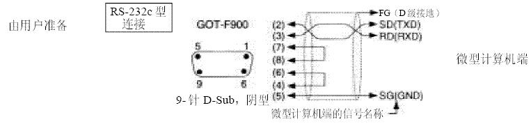

杨站长你好:
电脑与F940GOT的通讯电缆是上面的图吗?里面不会有什么芯片吧!?我担心烧毁!
谢谢!

FX1S与F940GOT通讯的线叫做FX-50DU-CAB0
供应商处有卖的,价格便宜,最好不要自己做
制作图你到这贴看看
http://www.ymmfa.com/bbs/read.php?tid-10708.html

通讯线哪里都有。不过只有经销商做的最好用。
