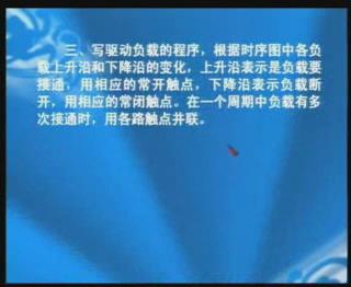

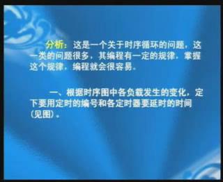

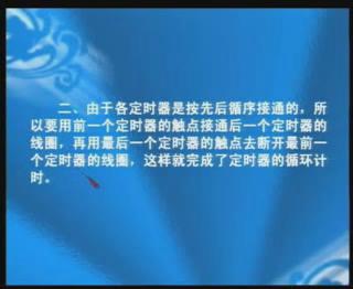

这个程序不难,是典型的时序循环问题,编程有一定的规律。也可用西门子200PLC顺序控制指令的并行分枝,很容易达到目的。

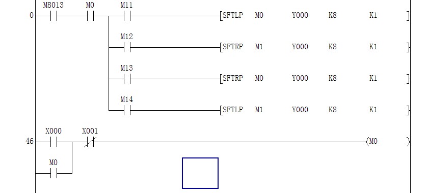

用位左移位右移指令不难解决

这个我有个另外的思路。把所有的花样变化保存在连续的掉电保持寄存器。然后用间接寻址的方法一秒钟的间隔去分别循环读取花样数据然后输出到端口就可以控制任意花样变化。
