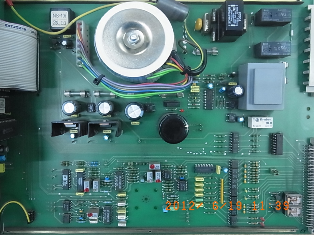

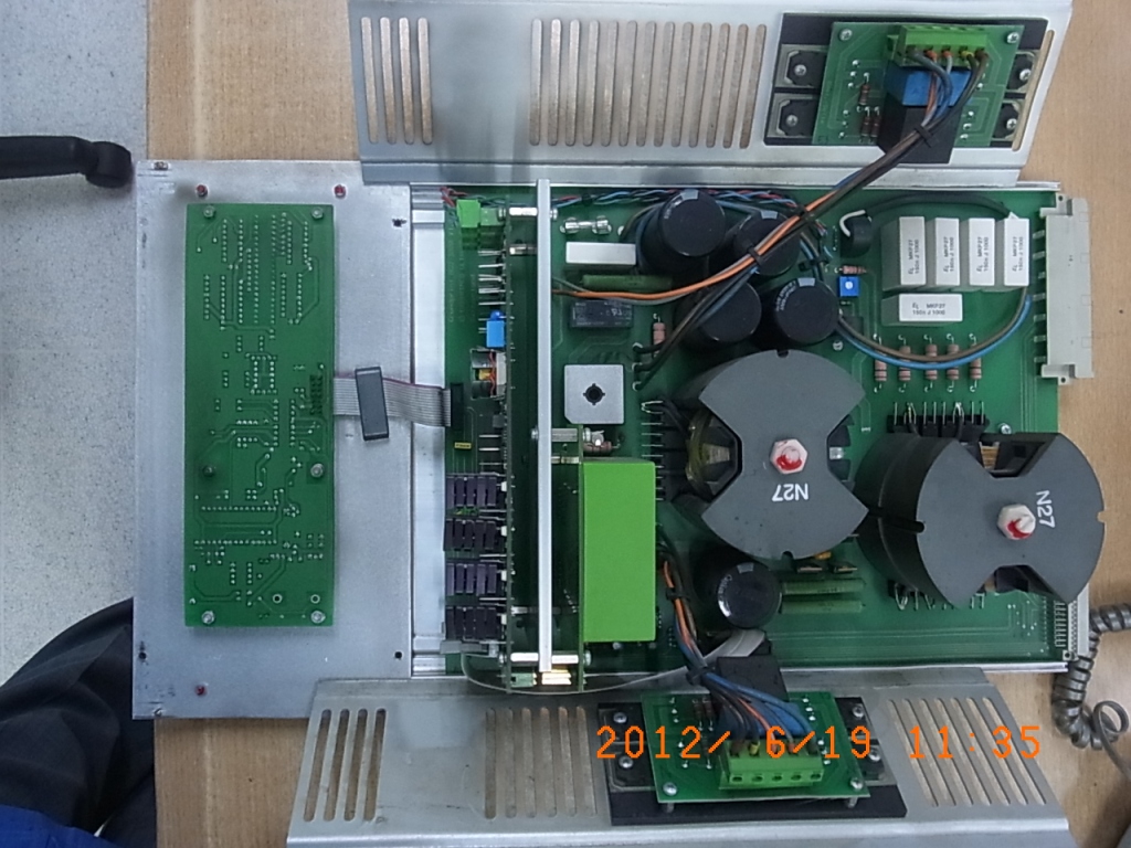

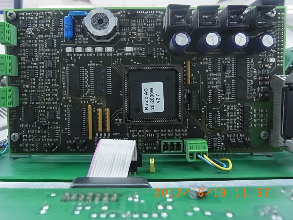

超声波塑胶焊接机,这几天老出事,工作好好的,这几天,焊接的产品拉力突然出现不够.间隙超差.按US-TEST钮, Frequengy参数很小并还不稳定.参数阶梯增变化.请问各位专家这是那的原因?这是RINCO-2000系列的超声波.没有图纸.自己画出来太难.我上传电箱内部照片.望指点电路控制原理及怎样检查电路.很急.跪谢专家!

参数设置都没问题.就是控制器输出不稳定.请懂超声波电路的专家给以指点一下照片中各元件所处的电路中,大慨的功能和作用.谢谢!

7楼  发表于: 2012-06-19 18:41
对于偶尔出现的问题,是最难解决的。
先确认楼主是生产此机器的厂家还是使用厂家?如果是生产厂家,那么很好办,采用代替法,很快可以找到答案。
如果是使用厂家,那么应该直接联系生产厂家,毕竟是他们生产的,既然你这台机器有这样的问题,那么生产厂家买到其它地方的机器也可能有这样的问题,而且有可能人家的问题已经解决了。
我们公司有台激光切割机,经常把激光切割头撞坏,一个好象要上万的。也是偶尔坏,不定时,后来发现,有时候有个红色指示灯有时会出现一暗一亮状况,正常是亮的,查电路发现这发光管是接在控制激光头测距用的稳压电源上(检测光头跟钢板距离),由于电源不稳定引起失控而撞头。换稳压电源后,正常。

8楼  发表于: 2012-06-20 21:43
查一下压电片,是否有部分振坏了
