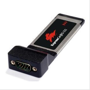

买一块这样的卡就可以解决EXPRESS转RS232卡 EXPRESS 串口卡 物理串口卡
描述:
ExpressCard笔记本串口扩展卡RS-232
特征:
扩展出1个RS232接口, 最大传输率1Mb/s
详细规格:
芯片:
OXFORD PCIE952
普通
符合PCI - Express /34标准
可发挥Express最大速率
即插即用, 支持热插拔
驱动程序支持MS Windows 98SE/Me/2000/XP/Server 2003/XP 64位/Vista
RS232
支持1个独立的RS232接口
兼容工业标准的UART 16C550及之前的标准
128字节的发送接收FIFO
