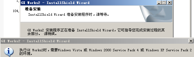

GX Works2 ver1.77F 软件可以在 Microsoft Windows Server 2003 安装吗?
在此谢谢了!

发表于: 2012-06-16 17:20
可以的。但是 Windows Server 2003 是服务器版本,个人电脑使用并不太好。

发表于: 2012-06-17 10:55
我是过,安装不了,Microsoft Windows Server 2003 服务器系统环境不支持!
