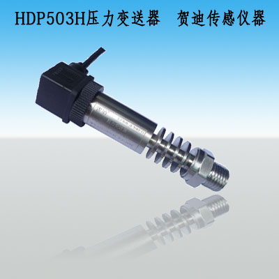

量程:-0.1~0~1~150(MPa)
综合精度:0.1%FS、0.25%FS、0.5%FS、1.0%FS
输出信号:4~20mA(二线制)、0~5V、1~5V、0~10V(三线制)、RS485、RS232
供电电压:24DCV(9~36DCV)
介质温度:-20~85~150℃
环境温度:常温(-20~85℃)
零点温漂移:≤±0.05%FS℃
量程温度漂移:≤±0.05%FS℃
补偿温度:0~70℃
安全过载:150%FS
极限过载:200%FS
响应时间:5mS(上升到90%FS)
负载电阻:电流输出型:最大800Ω;电压输出型:大于5KΩ
绝缘电阻:大于2000MΩ(100VDC)
密封等级:IP65
长期稳定性能:0.1%FS/年
振动影响:在机械振动频率20Hz~1000Hz内,输出变化小于0.1%FS
电气接口(信号接口):赫斯曼接头+四芯线
机械连接(螺纹接口):1/2-20UNF、M14×1.5、M20×1.5、M22×1.5等,其它螺纹可依据客户要求设计
